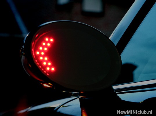

Vandaag weer aan het knutselen geweest.
Het moeilijkste was natuurlijk de draad naar het zijknipperlicht brengen.
De eerste spiegel zat er door tegenslagen en uitzoekwerk pas na drie uur op.
De tweede zat er al op na 3 kwartier.
Via ijzerdraad en een beschermbuis is het goed gelukt maar alleen even opletten dat er geen water door naar binnen komt.
En hopelijk geeft het geen problemen met de APK keuring.
Ze passen uitstekend bij de LED achterlichten.

Dat past mooi op de zwarte. Wel super dat je twee bakken hebt. Eentje voor de racemods en eentje voor de glamour mods!

Hehe..mooie klus.
Het grappige is dat een facelift model het moeilijkste is om de kabel door de spiegelhouder te wurmen.
Bij een pre-facelift is er wat meer ruimte en bij een R56 floept het er zo doorheen.
Ik heb dus bij 3 types dit mogen monteren.
Bij deze leverancier zijn er sinds kort ook amber-leds verkrijgbaar, dan is apk helemaal geen issue meer. Anders net als je smoked sidemarkers de spiegel op de rand afplakken met een stukje tape.
