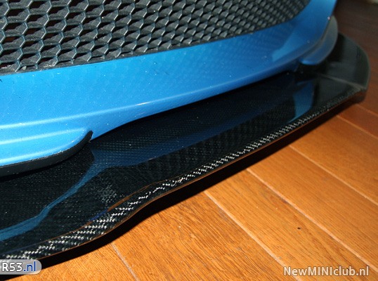

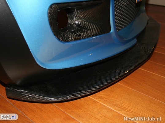

De splitter zit op de voorbumper.

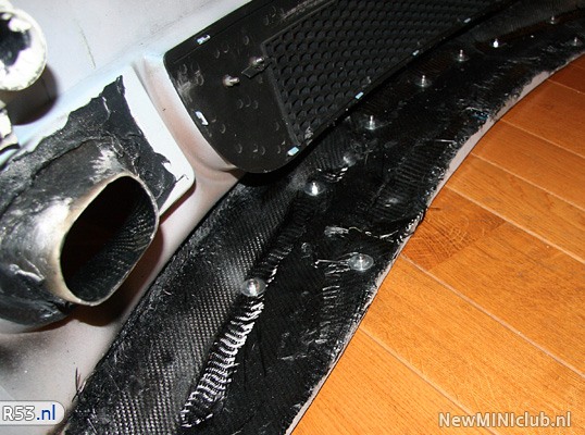

Hier de binnenkant versterkt met 2 lagen carbon.
Mijn 4e carbon project en ook het beste gelukt. Niet aan te raden als je net begint met zelf carbon spullen te maken. De splitter is van 3 lagen carbon en weegt maar 1 kg. Bij het flink aandraaien van de bouten worden de ringen niet in het carbon gedrukt zoals bij de vorige eenlaags universele carbon splitter. Met de stevigheid zit het dus wel goed.

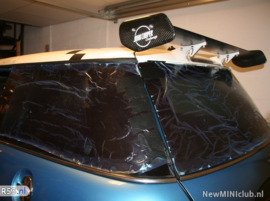

De lexaan ramen zitten er ook in. Lijmen ging uitstekend, pasvorm is ook heel goed. Hier nog met beschermfolie en zonder enkele afwerk-strips. Met enigste zorg is de voorste ramen. Ik denk dat die door de flexibiliteit van het lexaan niet helemaal aansluiten op het B-stijl deurrubber wat windsuizen zal veroorzaken. Binnenkort maar eens een proefrit maken.
