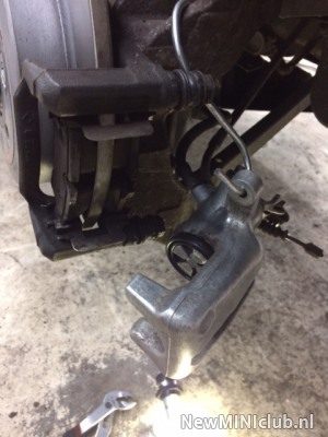

In dit geval had ik wel de skills maar niet de mogelijkheid/ruimte. Ik had even de Mini cooper service manual geraadpleegd en het is eigenlijk een klusje van niets. Een droge garage met een klein beetje ruimte om de auto heen en ik had het zelf gedaan. Leuk om te doen en scheelt je snel een paar honderd euro.

jij ook. Sleutelen blijft leuk maar soms als het tegen zit weer niet. Als het dan toch uiteindelijk weer gemaakt is dan is de voldoening des te groter. Zo was de remklauwen wisselen een klusje van niets, uiteindelijk toch 2 uur extra met Roel gesleuteld om 2 remleidingen ter herstellen.

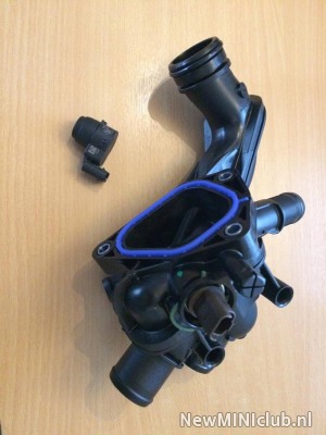

Weer eens een update want had de laatste tijd niet veel meer op het forum geschreven. Heb laatst bij Martijn Schols weer wat kleine klachtjes laten verhelpen, ik had een kleine lekkage bij het thermostaathuis en een lichte olie lekkage bij de nokkenas sensor. Tevens had ik een storing op de linker PDC sensor. Thermostaathuis zat een klein scheurtje in dus maar meteen laten vervangen (schijnt een kwaaltje te zijn bij de R56). De olie lekkage hebben we verholpen door achter de pakking een speciale kit te plaatsen die de lekkage opheft. De pakking was maar licht beschadigd maar voldoende om te lekken. Het mindere is dat deze pakking niet los te bestellen is dus alleen compleet met sensor voor zo'n 250 euro, zo prima opgelost en Martijn Schols heeft meteen het blok schoongemaakt (ontdaan van de oliesporen). Hiernaast had ik een storing op de linker PDC sensor. Ik had nadat we een PDC van Martijn hadden geprobeerd en niet het gewenst resultaat hadden de kabel van de sensor doorgemeten naar de control unit en toen bleek dat 1 van de 3 draden onderbroken was. Bij de volgende afspraak bij Martijn de auto op de brug en we hadden geluk, de breuk bleek vrij dicht achter de sensor te zitten waardoor we de bumper niet hoefde te verwijderen omdat we er goed bij konden. Even opnieuw solderen en de PDC werkt weer prima. In de tussentijd had ik wel via MINIPARTS24 een 2de hands sensor (30€) gekocht die ik nu dus op de plank heb liggen dus mocht iemand er in de toekomst 1 kapot hebben, je kunt deze voor hetzelfde bedrag overnemen.
Het nieuwe Thermostaathuis:

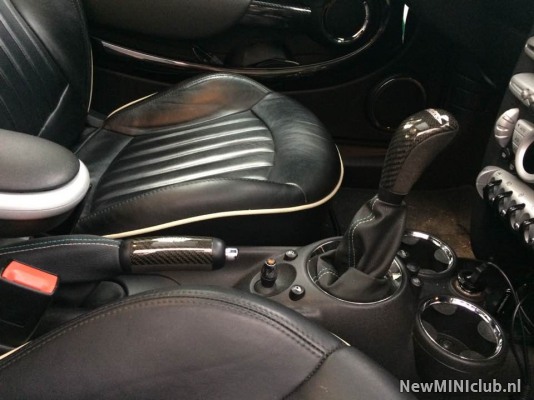

Zo juist nog 2 items ingebouwd die ik overgenomen had van Che Rijswick. Een JCW schakel pook knop en JCW handrem.
