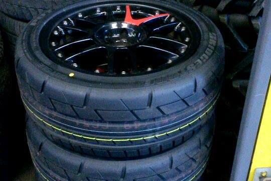

Zo we zijn weer even aan het klussen geweest aan de mini. De BC set staat eindelijk goed op hoogte afgesteld. En ben nu ook zo ver dat ik de achter dempers kan verstellen.
Hierna de nieuwe zomerbandjes opgehaald en erop gezet.
bridgestone potenza re070, 225 45 17

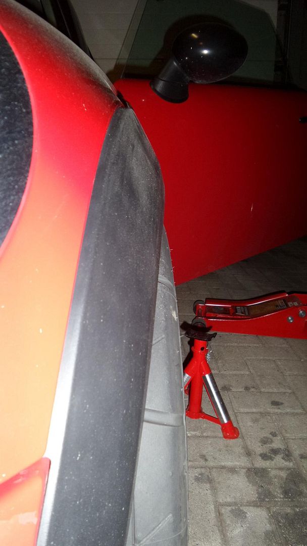

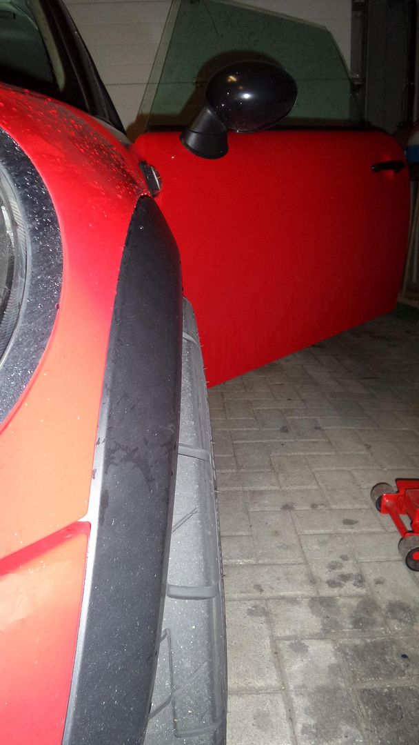

Verder vandaar de wielkasten voor nog even iets verder uitgerold. Want de banden liepen aan op de bc set. Omdat er aan de fusee nog een extra stelring zit om de hoogte in te stellen... Hier liep de band net op aan.... Met 5mm spacers was het probleem opgelost.
Dus van dit.
Naar dit.
Niet helemaal goed te zien, maar ze vallen mooi binnen de schermen, en loopt niet meer aan op het plastic. Perfect gewoon. En natuurlijk was chef werkplaats er ook weer. Hij vind de Recaro's ook fijn haha.
