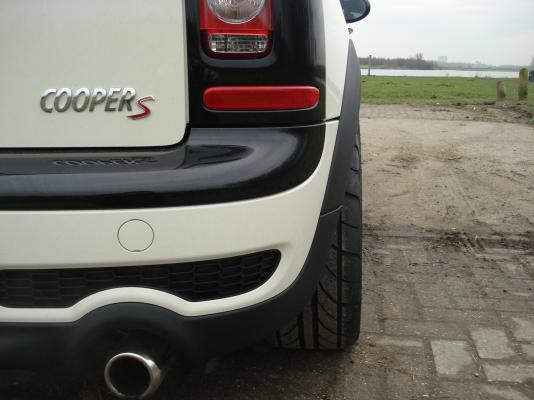

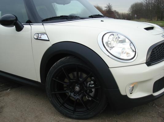

Zo vanmorgen om 9uur bij Beek en gelijk aan de slag.. werkt een stuk schoner als er slechts 80km op staat.. dus gelijk de H&R veren erop met AP remmen maar dat ging niet helemaal goed.. de ATS velgen zijn wat boller en steken daardoor meer naar buiten en met de AP's heb je al spacers nodig dus het zal al spannend worden.. en helaas kom 7mm tekort dus spacers erop van 15mm en de wielen steken 2cm uit! :?
raar maar waar.. dus de AP remmen er weer af en Tarox bestellen 8) daar heb je geen spacers voor nodig.
Dan voorlopig maar met de standaard remmen maar het stond echt super!! Dus dat beloofd wat met de Tarox want die zijn nog mooier!!
Ben er helemaal blij mee, het rijd geweldig niet heel veel stugger, goede grip met de Kumho's en lijkt dat deze banden zelfs stiller zijn dan de Dunlops die er standaard onder zitten. Alleen is de maat wat anders dus heb nu een aardige tellerafwijking
215/40/17inch bij 100km is het op gps 94km en bij 120km is het op gps 113km dus als die straks 230pk heeft knalt die ruim de teller uit! hehe :P
