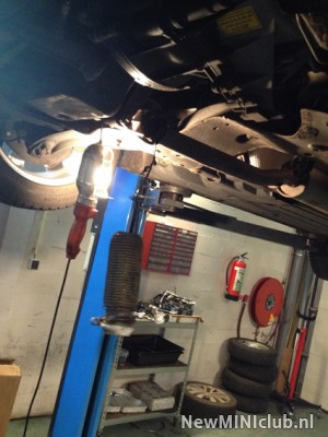

Vandaag bij Ra-Performance mijn lek flexibel deel laten vervangen. Bij aankomst om 09.00 uur eerst even een bakkie pleur en aan de slag. Was wel lachen, toen Rinze de voorkant los had en we de uitlaat aan de voorzijde uit de rubbers hadden viel het flexibele deel zo naar beneden, finaal door gerot aan de achterkant van het flexibele deel richting de middenpijp. Ook aan de rechterzijkant was een lamel al door geroest dus het was nodig zullen we maar zeggen :D . Achteraf was het dus op die punten die op de vorige foto's zwart waren waar het flexibele deel was door geroest. Gelukkig had ik 2 flexibele delen besteld, beide met 3 maten uiteinde 48-55mm, lengtes flexibele deel > 1 van 100mm en 1 van 200mm. Eigenlijk zouden we gaan voor de grootste maar ik had toch het zekere voor het onzekere genomen en ook de kleinere variant mee besteld en dat was maar goed ook want die paste beter en konden we ook beter op maat maken. De andere wordt gewoon retour gestuurd naar WinParts. Het "sportieve geluid" is nu wel weg :lol: maar dit is toch beter, alles weer gas dicht. In de toekomst wil ik toch een keer een Bastuck of Milltek sportuitlaat dus voorlopig weer happy. Rinze nog bedankt dat ik zo snel terecht kon en prima werk geleverd :icon_top:
