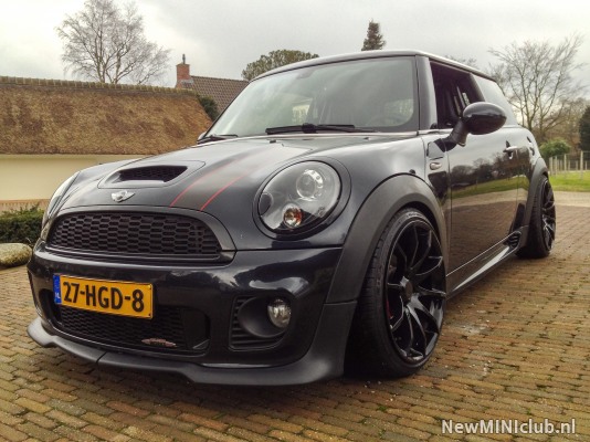

De winter is voorbij !!
En de wielen zitten er eindelijk onder !
Morgen ff foto's met de DSLR maken...
Casper
Locatie: Noord Holland
Berichten: 3925
16 feb 2013, 16:41
Wauw erg dik man, ziet er echt mooi uit heb je stroeve nog gebeld voor de caps? :icon_top:
