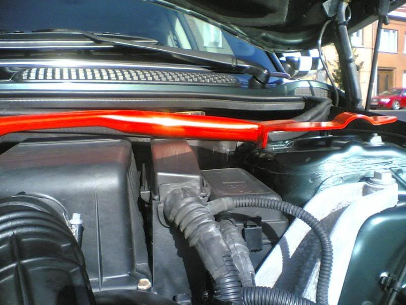

En nu?? :(
Berichten: 10024
07 sep 2007, 17:01
Hij zit nog los :roll: :wink: :mrgreen:

Ja dat is flut*, ff overleggen met Marc (MR) die had hetzelfde probleem!
iDD
07 sep 2007, 17:06
het ziet er altijd heel cool uit zo een veerpootbrug maar eigelijk moet je je auto opkrikken zodat je wielen maximaal uithangen dan die boven en onderpoot plaatsen terug zetten en uit laten lijnen dan is ie maximaal benut!
op je foto te zien past ie gewoon niet en gaat dat ook niet lukken door je zekeringskast dus en nu?ander bestellen!
omgedraaid zal je al wel geprobeerd hebben maar toch??
succes
07 sep 2007, 17:06
Als ik het kapje van die stekkerdoos weg neem steunt ie op de luchtfilterkap :evil:
Zit ik er verdorie 3 weken op te wachten en dan past het nog niet ook :(
07 sep 2007, 17:09
je kan hem niet verstellen?
