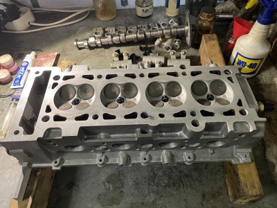

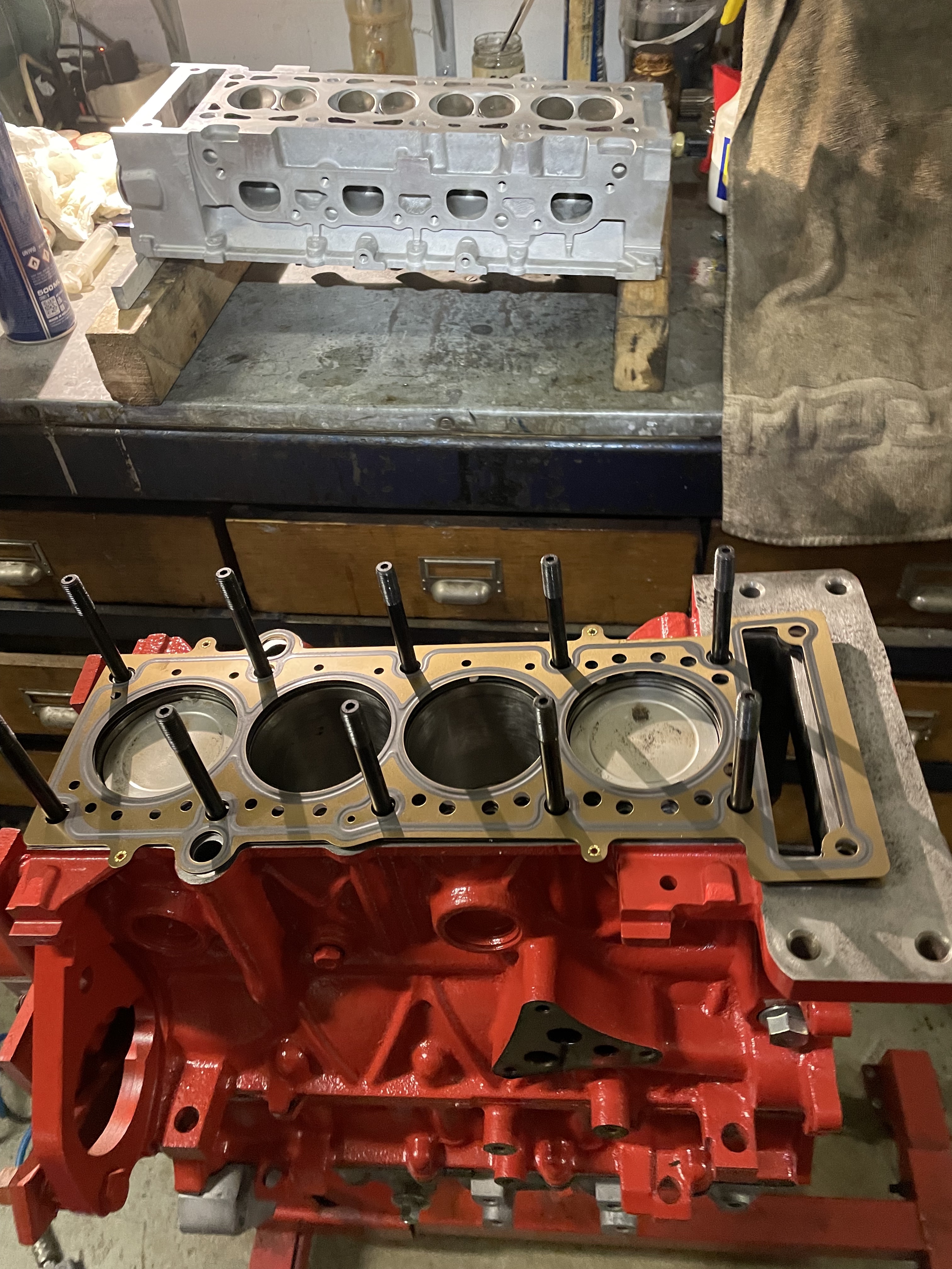

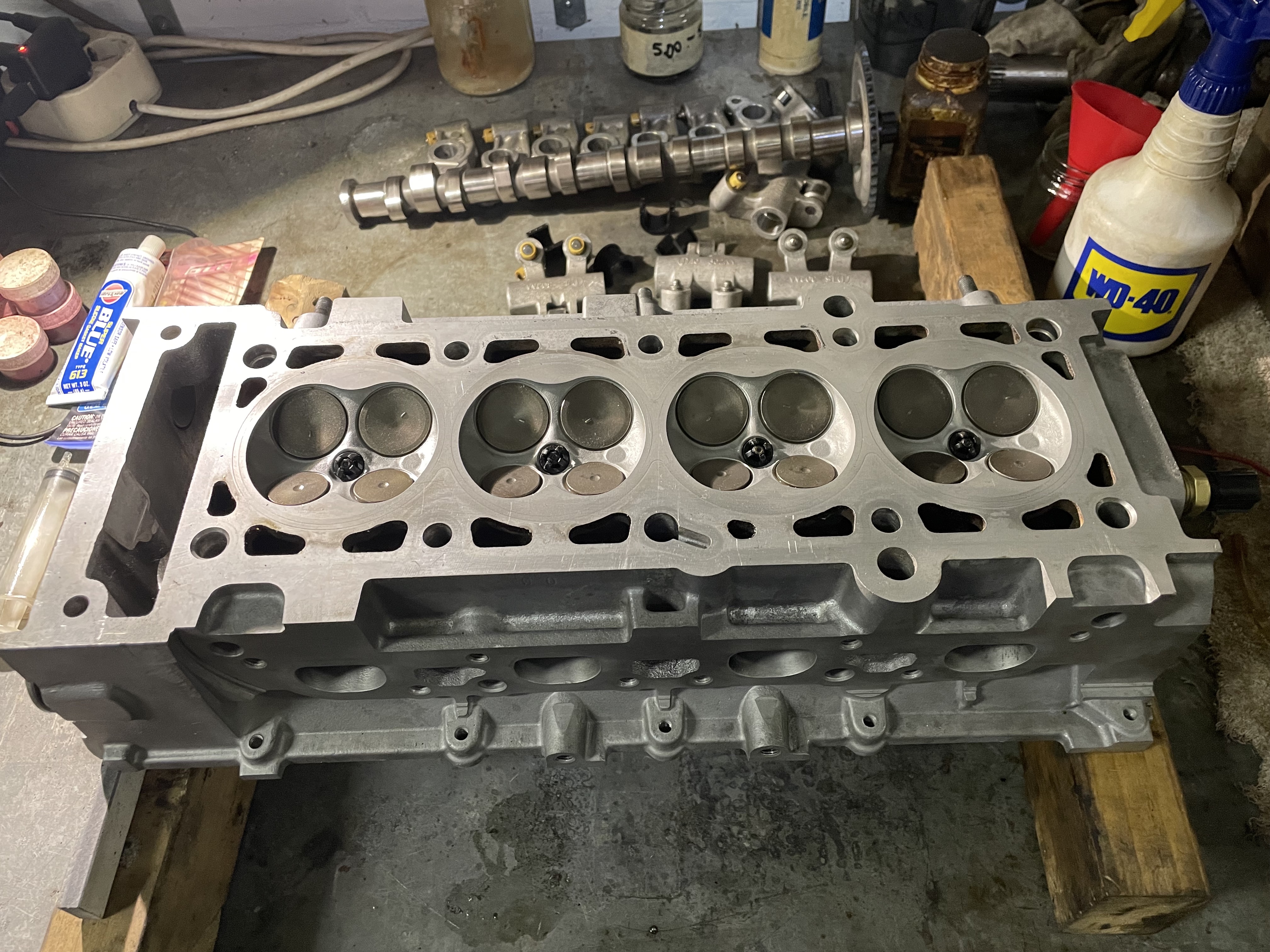

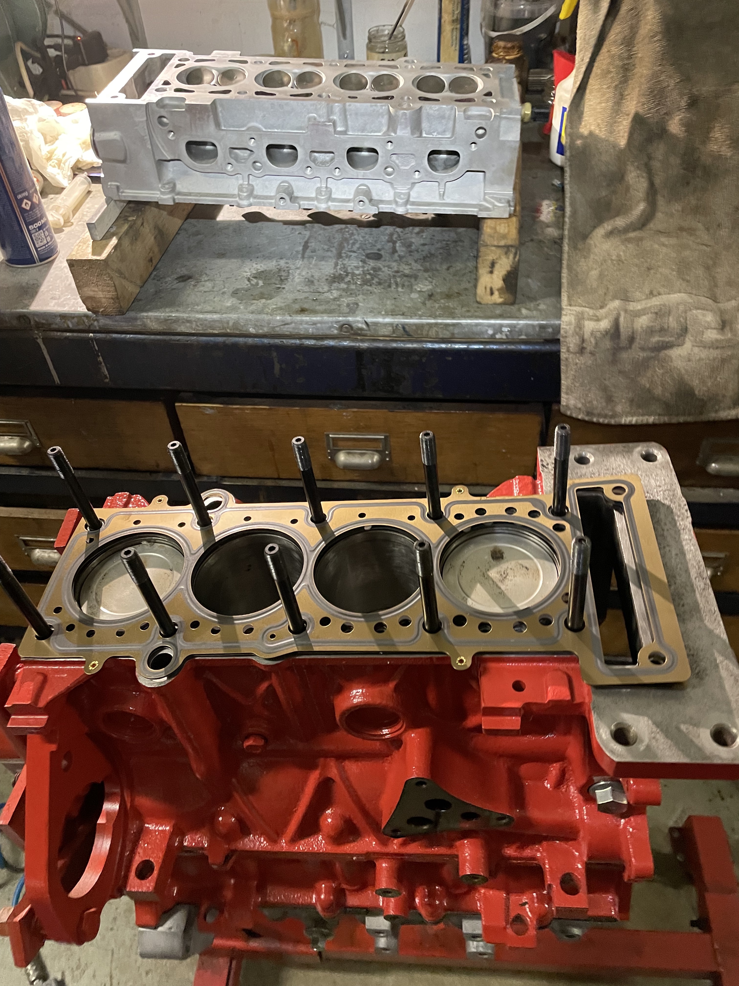

06 feb 2024, 10:48
Cilinderkop gereinigd en kleppen opnieuw ingeslepen, download/file.php?mode=view&id=3540. Het onderblok weer fris en fruitig. Het begint langzaamaan weer een motorblok te worden.download/file.php?mode=view&id=3541
Er zitten King Racing drijfstanglagers in, King hoofdlagers, ARP cilinderkopdraadeinden. De kop is een JCW versie met grotere uitlaatpoorten. Als nokkenas komt er een Newman PH3/4 met ARP bout in, 550cc injectoren, open airfilter box, Janspeed uitlaatspruitstuk. Uiteraard verder nieuwe distributie, waterpomp, keerringen, pakkingen etc. Een 'verse' supercharger, wideband lambda, straight uitlaatpijp (accu box is verwijderd), GAZ verstelbare schokbrekers met camberplates, Toyo R888R banden. Als ECU heb ik voorlopig een facelift versie met GP1 software maar ga tzt toch naar een ECUMaster EMU Black versie.
