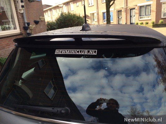

De zon die schijnt, de lucht is blauw.
Mini Mods, kom maar gauw!
Jaja, dú stickúrr

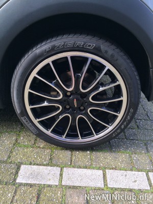

Enn, heel rebels niet binnen de lijntjes, maar Op de lijntjes gekleurd:
( Het merk, het type en de afmetingen van de band geaccentueerd met een bandenstift )
Misschien dat ik het zwikkie nog helemaal wit maak, moet eventjes kijken en voorzichtig benaderen aangezien ik helemaal geen witte accenten heb op men Mini.
Én eventjes aankijken hoelang het blijft plakken.
kan kloppen dat het lastig te zien is op de foto,
de inval van het licht en de camera op me telefoon werkte niet helemaal samen.
