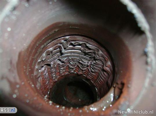

Vorige week zijn de versleten rubbers van de voorste draagarmen vervangen. Ze waren bijna rondom uitgescheurd zoals op de foto te zien is, de auto veerde gewoon terug na tot stilstand komen. Als het gelijdelijk gaat merk je het niet zo maar ze waren echt slecht. De auto stuurt nu weer een stuk strakker en stablieler door de bocht, het stuur blijft véél rustiger. Trillen tijdens optrekken door de verlaging is ook een stuk minder geworden.
Verder heb ik wat onderzoek laten doen aan het MTH spruitstuk wat ik van Hans (heel) had overgekocht. Hetzelfde euvel als bij iDD, de plaat op het blok was ook krom en moest meer dan een mm gevlakt worden.
Na een watertest bleek het een vergiet waar de 4 pijpen bij elkaar komen. Na opensnijden bleek het laswerk daar is van zo'n slechte kwaliteit dat lekken niet lang op zich kon laten wachten. Ook het originele flexibele deel zal binnenkort vervangen moeten worden zoals op de foto te zien. Alles wordt professioneel gemaakt zodat het spruitstuk binnenkort is zoals het had moeten zijn. het spruitstuk op zich functioneert namelijk goed op de Mini dus ik wil hem niet kwijt.

Toch weer jammer dat het niet in een keer goed is, achteraf gezien had je misschien meer gehad aan een supersprint, beek of milltek of niet?
Berichten: 13501
21 apr 2008, 20:05
Het ontwerp van de MTH past heel goed bij de Mini, alleen jammer dat het zo slecht gemaakt is.
Het Milltek spruitstuk was toendertijd geen optie omdat bekend is dat die niet goed samenwerkt met de MTH software die ik toen al/nog had.
Het Beek spruitstuk is ook geen optie omdat ik dan de voordemper van de Milltek uitlaat moet verwijderen, dan wordt het wel erg veel herrie.
