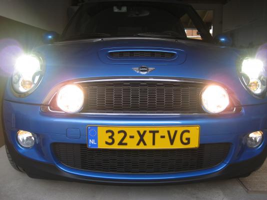

Het is zover. De lampen branden. :D :dansen

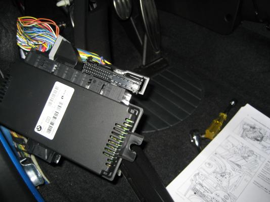

Zaterdag de binnenkant voetruimte bestuurderskant gedemonteerd, dit is nodig om de kabelboom doorte voeren en voor de module.
Hiervoor hebben wij een stukje uit de TIS gekregen van Robbert.

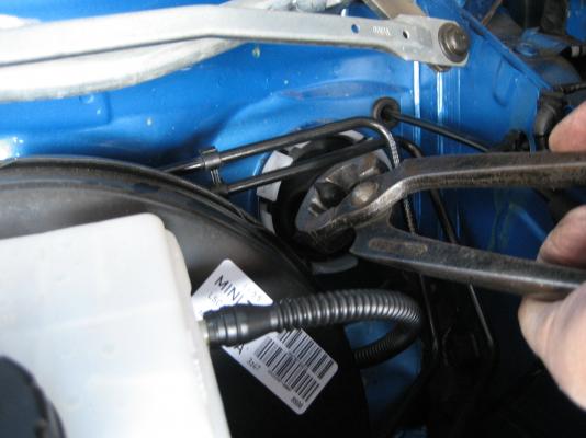

Reactie PaulRdam:
Je bedoeld de doorvoer door het schutbord, dus vanuit de cabine naar de motorruimte?
Die zit ergens linksboven het koppelingspedaal, vrij hoog en erg lastig te bereiken. Er zit een rubberen dop in met een klein gaatje waar al een andere kabel doorheen loopt. Het lukte mij niet de kabel van de lampen er doorheen te krijgen, dus heb ik er maar een gat bij gemaakt in die rubberen dop.
Je kunt er wél goed bij als je de onderste raamlijst onder de voorruit (waar ook de ruitenwissers in zitten) weghaalt. Aan die raamlijst zit namelijk ook een soort kap die over het reservoir voor de remvloeistof zit, en achter dat reservoir zit ergens het doorvoergat.
Het is dus de keuze: lang klooien om de kabel door een gaatje te prutsen, of lang bezig zijn met demonteren en weer terug in elkaar zetten, maar wel snel de kabel door het doorvoergat krijgen...

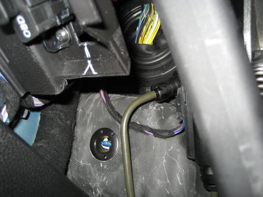

Ik ben begonnen met de kabelboom aan de binnenzijde hier moet de kabelboom erbij

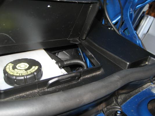

Daarna bij de motorruimte moet deze dop achter het klepje benaderbaar zijn omdat aan de binnenzijde de rubber doorvoer zit

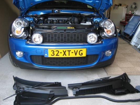

ruitenwissers gedemonteerd
2 zwarte beplating weggehaald incl. rubber

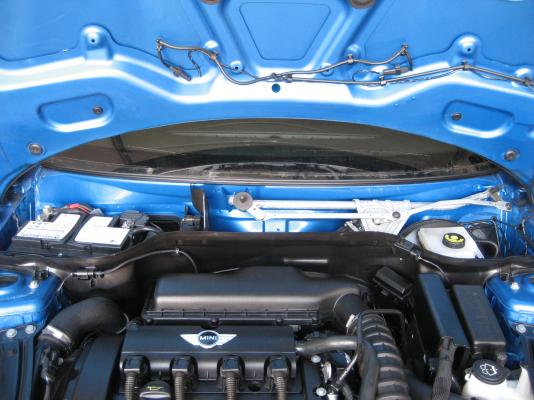

en zo ziet het eruit omdat we rechts erbij moeten li accu en rechts remcylinder (foto in de handleiding PDF-file)
daarna dop eraf gehaald en rubber tule doorgeknipt voor de doorvoer van de kabelboom
daarna de kabel van binnen naar buiten doorgevoerd.

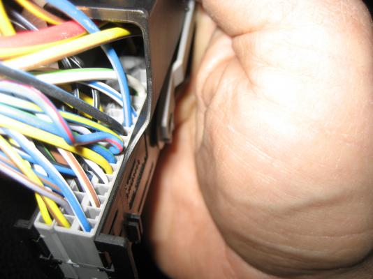

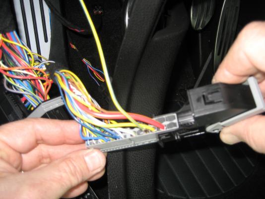

daarna binnen de module losgemaakt (2 boutjes) en de stekker links losgemaakt anders kan je hem niet draaien daarna de onderste van de 2 losgemaakt en ....
daarna stekker opgemaakt anders kan je niet bij pin 4 komen (schuifsysteem)
stekker open en losse kabel gemonteerd op 4 (goed klikken) kabeltje is wel echt kort
daarna alles dichtmaken en als laatste de +kabel gemonteerd.
en als allerlaatste de lampen even afstellen.

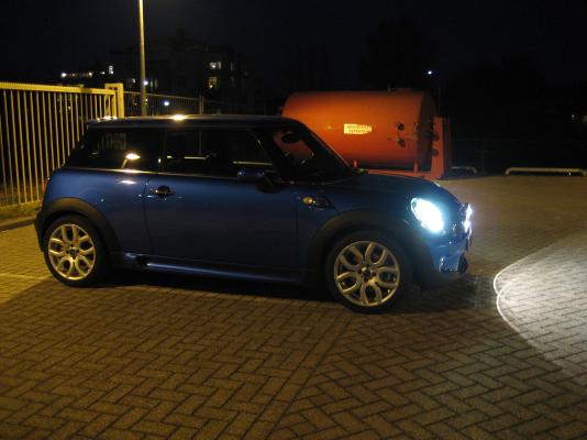

Top man! Staat erg goed van die driverlights. Met de nachtrit wel even demonstreren he ;)

Neem ik wel mijn zonnebril mee ;)
