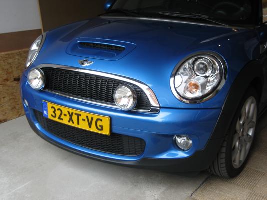

Echter de kabelboom is nog een uitdaging, de bekleding en de zijkant ligt nu los is goed te doen nav het TIS bestand wat ik van Robert heb gekregen via mail (geen klemmetjes gebroken, als je het maar voorzichtig doet), dus ik kan nu bij de voetruimtemodule, waar de geel/blauwe kabel op moet.
hier staat in diverse forums dat deze draad op 4 moet, echter in de handleiding staat er nu wat anders ??
namelijk:
Alleen auto's zonder xenonlicht
- Aftakking A1, draadkleur GE/BL, met miniconnector
5-voudig M op draad GE/BL van PIN 4 aansluiten
Alleen auto's met xenonlicht
- Aftakking A1, draadkleur GE/BL, in PIN 41 vastpinnen
dat is wel vreemd.
Alleen de kabeldoorvoer naar de motor, is nog een probleem omdat de carroserie grotendeels dubbelwandig is uitgevoerd.
en het punt waar hij normaal doorheengaat naast de remcylinder (is de afbeelding R56 0102 Z) klopt niet met wat je in de auto ziet misschien een verandering met het 2008 model, je kunt er nu niet meer bijkomen het is een dichte unit.
het is nog even zoeken waar hij dan doorheen moet.
De rest het aansluiten en vastzetten van de dashboard panelen is verder geen enkel probleem.
