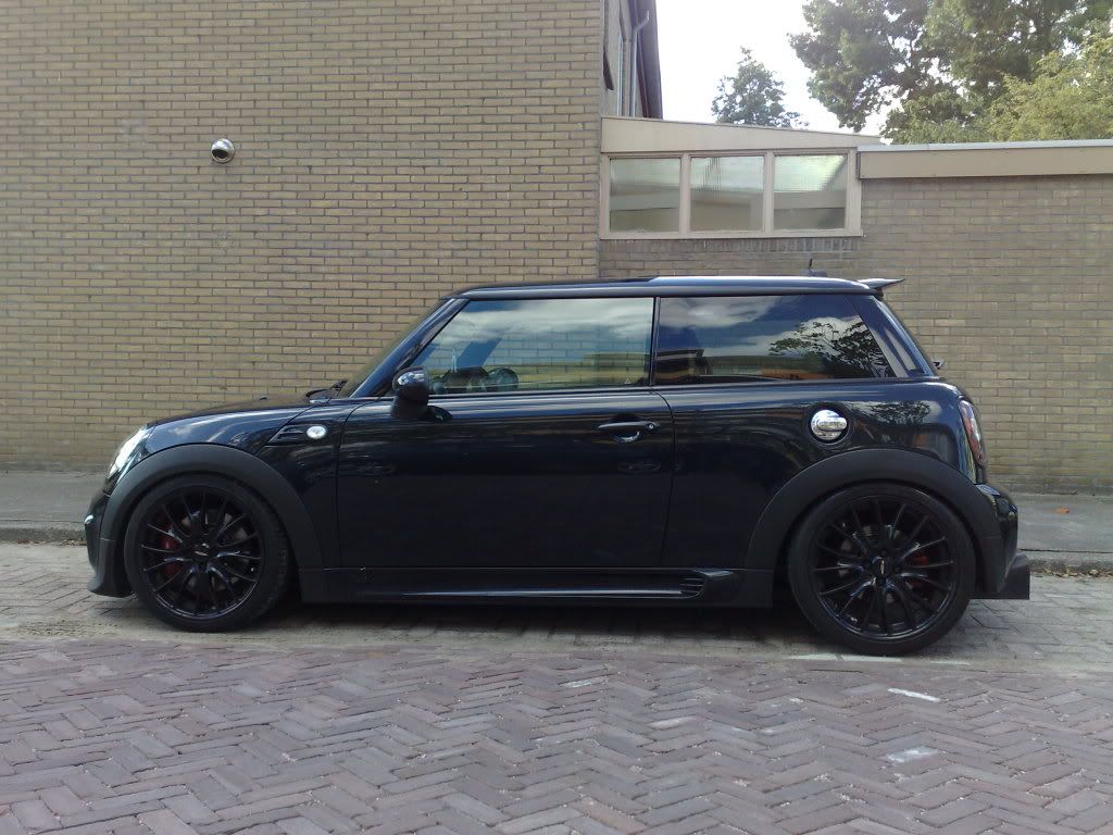

Heb al een woon-werk-verkeer dag achter de rug en (iets wat ik nooit verwacht had) ik vind dat de rijd-eigenschappen alleen maar verbeterd zijn!!
Het comfort verlies is eigenlijk nihil (is mijn mening maar natuurlijk). Na alle verhalen en mijn eigen ervaringen in de R50 met KW schroefset van Rianne, dacht ik dat het wel even vies wennen zou worden. Maar niet dus!! :mrgreen: :icon_top:
Foto's komen er aan!! :Foto (Heb nog geen geschikt moment gevonden)
Heb wel het idee dat hij achter nog wat meer had mogen/mag zakken (voor het visuele... Mini staat voor me gevoel iets voorover,... wat hij standaard ook al doet) Misschien zakt het nog wel na en is dat voor sneller gebeurd door het gewicht van de motor.

Weet iemand of het negatieve camber dat is ontstaan door de verlaging (ziet er zo vet uit!), moet worden veranderd/verminderd om overmatige slijtage van banden tegen te gaan? Kan me voorstellen dat ze bij uitlijnen ook het camber kunnen verstellen (of kan dat alleen met aftermarket draagarmen en camberplates?)
Ik heb/had last van cupping aan de buitenkant van mijn voorbanden. Dus wat dat betreft prima als nu de binnenkant meer te voorduren krijgt.
Ga sowiezo laten uitlijnen trouwens... wat Daveke zei.
16 nov 2010, 20:32
aan de achterkant klopt inderdaad dat het camber wat negatiever word :D Achter kun je hem inderdaad wat verstellen met de OEM draagarmen :D
maar ze kunnen hem ook weer corrigeren :)
Samsara
Berichten: 334
Lid geworden op: 06 aug 2010, 02:08
16 nov 2010, 20:38
coendek schreef:aan de achterkant klopt inderdaad dat het camber wat negatiever word :D Achter kun je hem inderdaad wat verstellen met de OEM draagarmen :D
Uhmm okay, ik denk te begrijpen dat ze door middel van het verstellen van de OEM draagarmen het negatieve camber (aan de achterzijde) minder negatief kunnen maken (dat bedoel je met corrigeren toch?).
Ik ben wel bang dat, in dat geval, mijn banden ineens voorbij mijn wheelarches steken. Nu past het perfect met de 15mm spacers. Als de velgen rechterop komen te staan, steekt de band uit aan de bovenkant. Tenzij het hart van de velg (door correctie, maar kan me dat technisch gezien niet voorstellen) dieper de wielkast in gaat en het dus gemiddeld op hetzelfde neerkomt.
Als "men" zegt dat het negatieve camber niks uitmaakt voor de bandenslijtage (of nauwelijks) dan laat ik het lekker zo, want ik vind het er top uitzien.
16 nov 2010, 20:41
Yup.. dat bedoel ik :D
15mm met beetje camber staat goed en past goed!! :D
het scheelt wel iets in slijtage als hij niet/minder camber heeft..
17 nov 2010, 00:41
met 3cm verlaging en 15mm spacers hoef je je nog lang niet druk te maken of het gaat aanlopen.
Negatieve camber heeft alleen maar een positief effect, dus lekker zo laten.
Ik heb het gisteravond laat nog real life gezien, het staat :icon_top: hoor.
Mijn ervaring met H&R veren is dat ze nog wel een cm inzakken.
