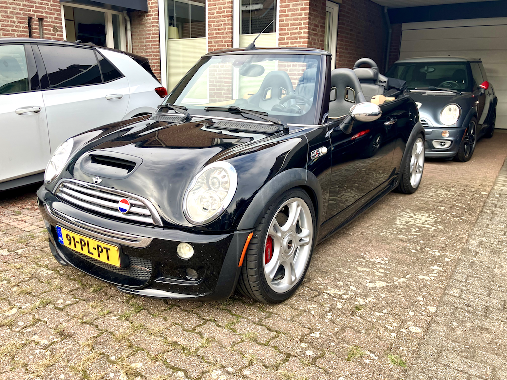

Net weer de APK goedgekeurd, mooi op tijd voor een kastelen rit langs de Loire naar Baskenland waar we twee weken rond gaan rijden, en dan terug via de Champagne streek. Alles zo veel mogelijk met het dak open. Er bleek geen probleem met de body control module waardoor de knipperlichten en koplampen niet meer werkte, de knipperlicht comfort module van Remmie was defect! En ik moest rondom nieuwe remblokken monteren en 3 uur rijden om de verroeste remschijven weer schoon te krijgen, maar is gelukt. Ook nieuwe Michelins Pilot Sport. 242.000 km op de teller nu.
Een paar jaar geleden heb ik de oude navigatie en defecte HK versterker verwijderd en een Pioneer systeem geschikt voor het 2-ohms HK systeem met Apple Car Play ingebouwd op de plek van het oude scherm. Ik moest de behuizing van het Pioneer scherm verwijderen om het OEM uit te laten zien. Aan de buitenkant is dus niet te zien dat er een modern systeem in zit. Dit omdat ik vaak het dak open laat staan bij parkeren. Achteruitrijcamera ook er bij ingebouwd en de stuurbediening doet het ook.
De Blauwe staat nog steeds in de garage met een kapotte krukas, dat komt ook wel weer goed als ik wat meer tijd heb. Drie MINI's in de wegenbelasting en APK houden als je met elk maar een paar 1000km per jaar rijd is niet zo rendabel, en al helemaal als er ook een door werk betaalde elektrische lease-auto op de oprit staat :)
Maar door die elektrische auto ben ik het compressor geluid en pops/bangs uit de uitlaat nóg meer gaan waarderen! Dus ze gaan zeker niet weg.
