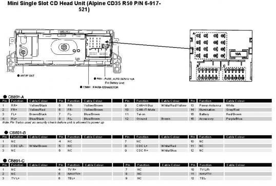

toen ik mijn mini kocht zat er nog geen radio in.
Wat ik tegen kwam en aangesloten was op de plus en min draden voor de radio was een zwart kastje.
Alleen weet ik niet waar het ooit voor gediend heeft en wat het zou moeten zijn.
(dit is dat kastje)
Heb al gegoogled op het serienr maar helaas geen resultaat.
De 2 grijze draden links op de foto gaan naar achter het dashboard richting de snelheidsmeter.
Weet iemand wat dit zou kunnen zijn?
