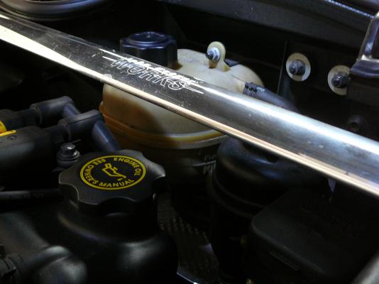

Is er op een of andere manier te herkennen of het tankje met koelvloeistof al ooit is vervangen door een nieuw exemplaar ?
Misschien ook van een betere kwaliteit ?
Is dit het oude of al het nieuwe tankje ?

Volgens mij is dat het originele tankje nog, zo ziet die van mij er ook uit.
Ik heb hetzelfde probleem.
Ik heb de auto net een week ( hij is 2,5 jaar oud), dus hij is teruggeweest.
Ze konden niet precies vinden waar het lek zit, dus moet hij volgende week weer een dag terug.
Ik heb ze op dit forum gewezen, ze vertelden mij dat ik me geen zorgen hoefde te maken, het wordt netjes opgelost.
Ik wacht het dus af........... ik wil nl dat het lek helemaal weg is !!

oud en nieuw zijn niet van elkaar te onderscheiden voor zover ik me herinner.
