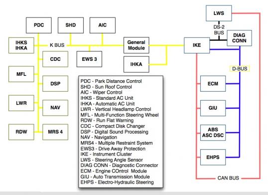

Onregelmatig stationair lopen duidt meestal op een lek in het inlaattraject. Kan zijn dat er misschien een rubber kapot is wat links en rechts van je intercooler zit, deze kunnen wel eens scheuren en dat zie je pas als je ze loshaalt. Heb je het idee dat je wat minder vermogen hebt? Dat hoeft niet zo veel te zijn.
08 jan 2008, 21:29
Minilex schreef:Met een defecte gasklep zal het starten ook niet zo goed gaan, en aangezien hij wel stationaire draait zal dat het probleem niet zo gauw zijn.
Het electronische gaspedaal zal eerder het probleem zijn.
Het gaspedaal is via de een van de BUS verbindingen aangesloten op de CPU, een storingsmelding hiervan zal zeker naar vooren moeten komen.
Ik vraag me wel af waarom een Mini dealer 2 weeken er over doet :s
Uitlezen van storingen in de software is 10 minuten werk.
Correctie:
Het gaspedaal is via de enige bus namelijk de CAN-bus aangesloten op de CPU ECU! :mrgreen:

08 jan 2008, 21:48
Dat is niet helemaal correct, er zitten 5 verschillende BUS systemen in je Mini.
Dit hebben ze overgenomen van BMW.
Als ik me niet vergis komt het systeem uit de vorige 3 serie.
Ik heb ergens een artikel er over gelezen, weet helaas niet meer waar het staat.
Ik wel een schema er van, zie bijlage.
En inderdaad je hebt gelijk, het moet ECU zijn en niet CPU, dat krijg je ervan als je de hele dag met PLC's werkt :O

Voor degene die nog wat meer achtergrond info willen over de mini bussen.
(heb m toch nog gevonden tussen mijn bookmarks)
[web]http://www.murmini.com/articles/2006/11 ... in-my-mini[/web]

PLC's? Dat is toch ouderwets? :P Tegenwoordig gebruik je toch gewoon PAC's! :wink:
Dat er meerdere bussen in zitten klopt maar niet voor het motormanagement! ;)
