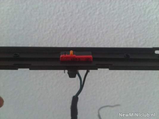

Toevallig heb ik de microswitch vervangen van een Fiat Stilo MW afgelopen week. Was met €3,95 klaar. Greep beetje aangepast van binnen en de kabeltjes aan de microswitch gesoldeerd. Alles werkt weer zoals het hoort.
Ik ben hier bij ons naar een elektrowinkeltje gegaan.
Resultaat:
p.s. doe geen lijm om de microswitch, ik had eerst een heel klein beetje secondelijm gebruikt. Maar een klein damplaagje op de connector binnenin zorgt er al voor dat hij niet meer goed geleid. Probeer hem gewoon vast te klemmen. Bij mij heeft dat gewerkt.
Succes!
