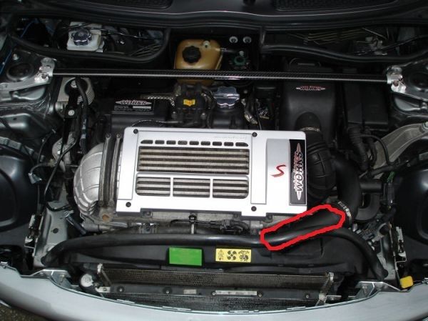

Ik mis iets bij de lucht "intake" een plastic mondstuk zou ik het noemen (rood omcirkeld). Iemand enig idee hoe dit heet? :s (foto is niet van mijn S)

GeaR53 heeft mij al het antwoord gegeven, tis een snorkel voor het luchtfilterhuis en hij heeft er 1 voor mij :feest

Leceur schreef:Vond het al raar dat daar een open gapend gat zat!
ditto!
