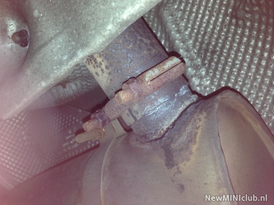

Vandaag me remblokken verwisseld met me schoonvader. Na thuiskomst hoorde ik dat de uitlaat op het hitteschild rammelde.
Even gekeken en dit was het geval:
De pijp is bij de demper gescheurd. Is dit nog te lassen?

Mits het nodige geslijp en waarschijnlijk hier en daar een stuk bij aan te zetten moet dat lukken.
De vraag is alleen wat dan de kostprijs gaat zijn en het misschien beter is om een upgrade te doen richting een nieuwe?

Het lassen aan een uitlaat is altijd een vervelend klusje.
Doordat hij vaak heet word en daarna weer afkoelt word het metaal broos,waardoor je met lassen erg op moet letten dat er geen gaten in brand.
Beter is om de demper en een klein stukje pijp te verwijderen,en dit te vervangen voor nieuwe,je zou een andere ( nieuwe) demper met een stukje overmaat pijp makkelijker op het bestaande systeem kunnen aansluiten.

He Bas je kan het lassen hoor maaaar meestal is vervangen de way to do it
Is het een S uitlaat of works....sam heeft meestal nog wel wat staan voor een mooi prijsje

Hoi Franklyn, het is een QuickSilver supersport uitlaat. Mocht deze niet meer te repareren zijn dan ga ik op zoek naar een Jcw uitlaat of een miltek. Het geluid van deze uitlaat is super. Had niet verwacht dat ie al zo snel doorgeroest zou zijn....

Ojah dat is waar ook maar lassen kan zeker wel hoor Bas alleen is altijd tijdelijk en blijft zwakker
