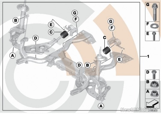

Je kunt eens proberen door met de handrem langzaam optrekken op de plek.
Iemand laten kijken naar je voorwiel, dit mag niet naar voren bewegen.
Beweegt het wiel naar voren in je wielkast heb je de rubbers versleten.(rubber c in de foto)
Weet niet of deze erin geperst moeten worden(moest bij de pasat wel)
