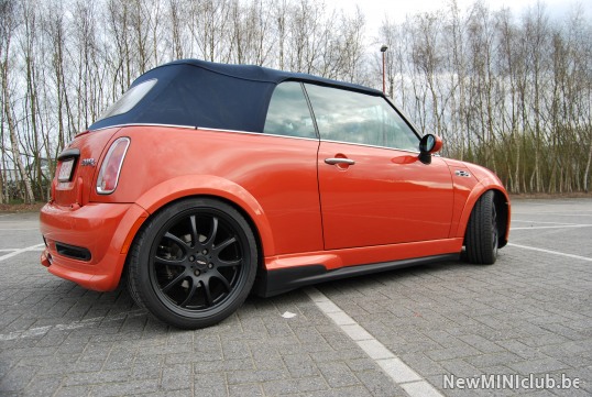

past perfect, je moet alleen oppassen als je ze eropzet want het is echt niet zomaar een skirtje.
Er zijn 3 delen aan, 1 deel is de bovenste (laten spuiten) 2de deel is het zwarte onderste deel (klikt gewoon in de bovenste) en 3de deel is de steun die de sideskirts vast zet.
Dit moet je zeker gebruiken (het kan ook zonder maar dan zit die helemaal los.

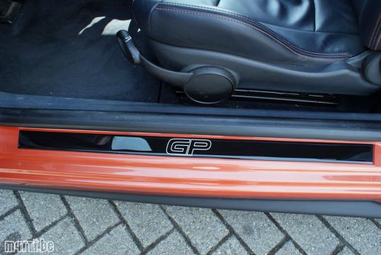

Vergeet dan ook niet een nieuwe inlay voor de deurportieren te kopen. want deze opening is verschillend van de aerokits dus je moet de originele wat bijknippen of je moet de GP inlays erbij bestellen (maar die kosten 86€/st en je hebt er 2 nodig)

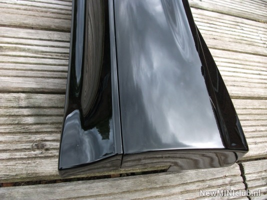

Zo,m"n GP-skirts zijn net terug uit de spuiterij.
Het is prima gelukt,het onderste deel is eerts in de high-solid gezet,
zodat er een gladde laag ontstaat,en daarna beide delen gespoten.
Het resultaat mag er zijn,hier 2 fotos,morgen ga ik ze monteren
zodat het net op tijd klaar is voor de autoshow in Heerlen.
