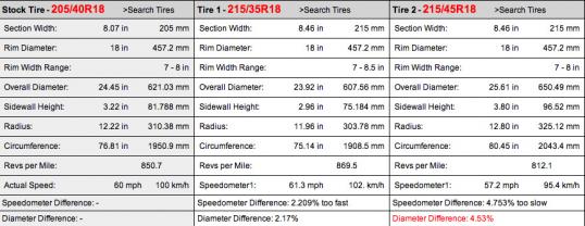

Weet niet of dit past?
Ik had even gekeken of er andere maten waren, maar deze maat (215/45/18 ) zit het dichts bij. Wel 3cm verschil in hoogte.flyguy schreef: Die maat gebruikte ik alleen om aan te geven dat er wel 18inch winterbanden zijn. Ik zou natuurlijk wel iets zoeken wat dichter bij de originele maat zit (of die er zijn is dan natuurlijk weer de vraag).
