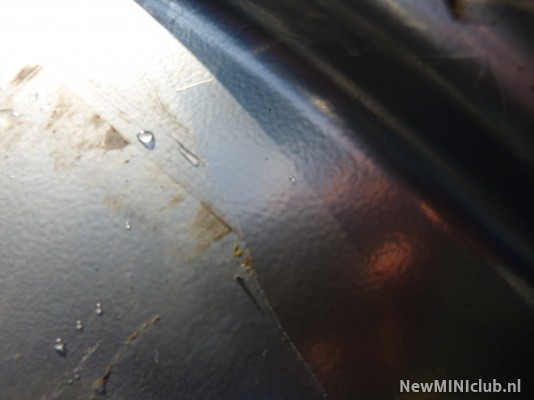

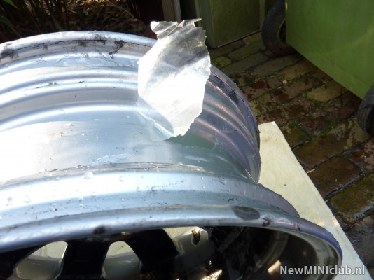

Ben zojuist begonnen m'n oude S-spokes schoon te maken. tot m'n schrik zie ik ineens een los stukje plastic op de velg..?! lijkt wel alsof de hele velg als het ware in het plastic zit... voor/achter etc.. kan dit?! ik weet dat de vorige eigenaar ze heeft laten poedercoaten, althans dit beweerde hij. Ik heb zelf naderhand nog 1 velg laten poedercoaten omdat ik deze had beschadigd. Dit is gebeurd bij wheeltrim. Nu vraag ik mij heeel erg af wat dit is?? plastic? zoja kan dit? of is het een blanke laklaag die dan blijkbaar zwaar slecht is aangebracht?! :s (oftewel: ben ik geflest?)
mijn wtf momentje voor vandaag...zie de pics:
Hoor het graag!

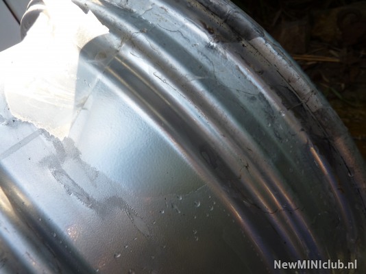

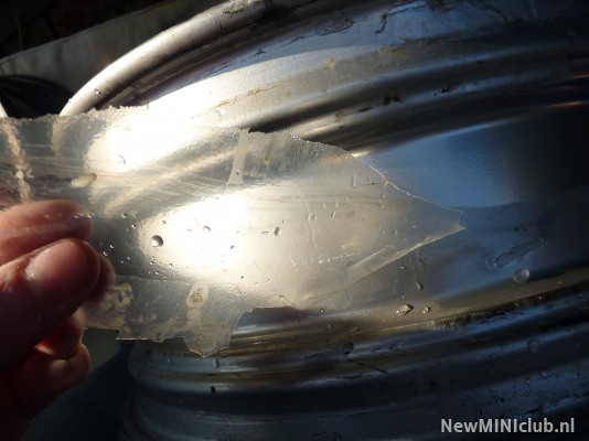

nouja, flexibel... niet zo flexibel als wat huistuinenkeuken plastic folie, het is aardig te breken, maar ook weer een beetje vouwbaar...hard plastic lijkt het op... enige wat ik kan bedenken, als het geen plastic is (daar lijkt het wel op) kan het dan de blanke laklaag zijn wellicht?? geen idee of dat op plastic lijkt? zal ik alles eraf trekken of niet? wat eronder zit (zie foto) ziet er gewoon glimmend uit...en idd...WTF? :s :lol:
27 jan 2011, 15:05
blanke lak laag ...
27 jan 2011, 15:07
dus toch.. mooi klote dan.. wat kan ik er nu het best mee doen? laten voor wat het is? zover mogelijk eraf halen?
neem aan dat dit dan bij alle 3 die velgen zo gaar is gedaan.. eentje heb ik dus zelf laten poedercoaten bij wheeltrim, de rest is dus onbekend..is dan toch mega prutswerk dit? damn :cry:

gewoon eraf trekken, scheelt gewicht

als het er zo al half af hangt zou ik zeker ff doorpeuteren dan...
de laag eronder ziet er zo wel goed uit toch??
let wel op dat je niet doorpeutert tot op het zichtvlak van je velg ;)

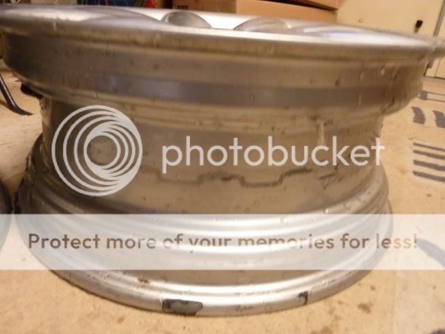

Hier de foto's van de velgen:
AfbeeldingAfbeeldingAfbeeldingAfbeeldingAfbeeldingAfbeeldingAfbeeldingAfbeeldingAfbeelding
Die met de letters aan de zijkant (en 2e foto) heb ik dus zelf laten poedercoaten door wheeltrim. De andere 3 zijn dus van niet al te beste kwaliteit aangezien de blanke laklaag bij 1 velg los laat. Wat vinden jullie een reëele prijs voor deze 4?

Als ik het zo bekijk zijn je velgen gespoten en niet gecoat. Na poedercoaten wordt er eigenlijk nooit een blanke lak laag aangebracht.

glad
27 jan 2011, 16:39
Als je ze spuit zijn ze veel gladder wat oppervlakte betreft, hier zie je toch duidelijk een sinaasappel structuur.
willem
Locatie: Oirschot
Berichten: 287
Lid geworden op: 26 mei 2008, 21:08
27 jan 2011, 16:43
Sinasappel structuur komt ook erg vaak voor tijdens spuiten kijk maar eens op de gemiddelde tuning show. Zeker met wat mindere voorbewerking.
