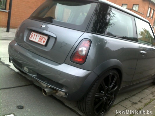

Weet iemand hoe je die onderlip van de achterbumper er gemakkelijk af haalt?
Of kan dat niet gemakkelijk?
De bumper is nu niet gemonteerd.
Omdat m'n Milltek-uitlaat er nog onderhangt moet ik tijdelijk ff de onderste lip eraf laten todat de standaard uitlaat weer is gemonteerd.
Zoals bij Dick dus, maar dan met een Cooper bumper en uitlaat in het midden.

Er zitten op de plek waar de het lange deel vastzit aan de twee korte zijstukjes aan elke kant een schroef die je eruit moet draaien, daarna kan je de korte delen er eerst aftrekken.
Bovenaan beginnen en dan met beleid trekken, lijkt eng, maar zodra het eerste stukje los is gaat het makkelijker. Het zit alleen maar vast geklikt.
Als dit los is kan je aan de zijkanten beginnen van het lange deel, het enige is dat er net naast het midden 1 lange klip zit, die ik er zelf ook nog niet uit heb gekregen, dus tot zover kan ik je helpen, daarna....... hoop ik op tips van andere.
Ik heb namelijk een S bumper, maar wil me uitlaat nog niet vervangen, dus wil ik de strips omwisselen.
