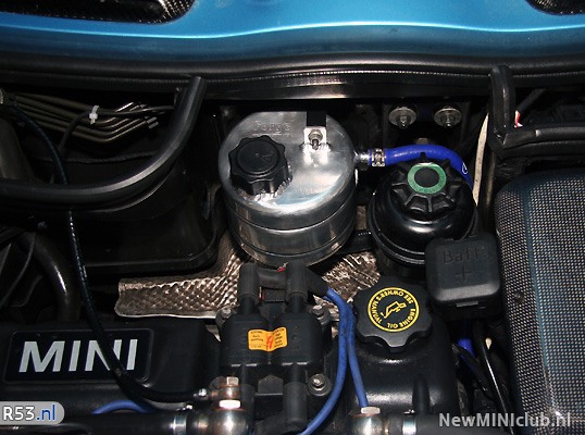

Je kan ook een Forge tankje nemen. Daar kun je aan de binnenkant door de vulopening een plateau zien welke niet zichtbaar moet zijn omdat er koelvloeistof boven moet staan. Een Max. trouwens ook.
