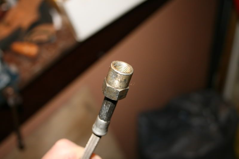

de leidingen aan de klauw kant is prima... maar ik heb nu 2setjes van deze aansluitingen op de auto..
Met Andere Woorden... gaat deze aansluiting passen op mijn R56S ?
Thanks!

dus de autokant is allemaal gelijk!??!!? want als dat zo is dan gaat alles prima passen emt de leidingen die ik heb...
ik heb dus:
foto hierboven van mij.. AUTOKANT...
en "banjo(?)" op che's foto de linker...

coendek schreef:dus de autokant is allemaal gelijk!??!!? want als dat zo is dan gaat alles prima passen emt de leidingen die ik heb...
ik heb dus:
Meestal wel Coen maarrrr....... je weet het maar nooit bij Mini......heb je niet even gekeken dan ? globaal met schuifmaat de wartel meten die erin moet.

@che, Thanks... van de week maar eens meten.. en kijken!! :wink:

Zo te zien moet je leidingen ZONDER banjo's hebben !!

weet niemand hoe de aansluitingen op de auto eruit zien van ee R56???? :D
