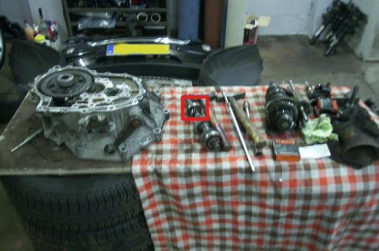

10 okt 2008, 20:47
Hoi:
Ik denk dat het prise-as(hoofd-as naar koppelogsplaat) lager stuk is.
Dit lager is te bestellen bij de dealer.
Nummer heb ik ook wel voor je.
Maar wat er echt aan de hand is kunt je pas zien als je de bak uit elkaar haalt.
Zie foto
Gr Roy

13 okt 2008, 11:47
dan moet zeker heel de bak uit elkaar.
m.v.g marcel
spenki
Sponsor
Berichten: 1732
13 okt 2008, 18:04
Hoi:
Ja de hele bak moet uit elkaar.
Gr Roy
