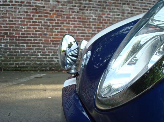

Zou graag iets speciaals doen met mijn verstralers, maar weet niet of dit zal lukken.
ZOu dus graag lampjes bijsteken in mijn verstralers zodat als ik mijn mijn gewone lichten opzet dat mijn verstralers ook branden maar minder straf. en als ik dan mijn grote lichten opzet dat dan die ook opspringen

met een relais werken:
Kabel van uw verstralers op de ene kant van de relais
Kabel van uw gewone lichten op de andere kant
Kabel van de relais naar de lampen.
vergeet niet de - kabel is gewoon nog steeds hetzelfde.
In theorie moet dit perfect werken.

Wat je vraagt is eigenlijk niet zo moeilijk te maken, je dient een weerstand schakeling te maken met een relais.
Bij groot licht krijgt de verstraler de volle mep, 12V en bij dimlicht wordt de weerstand er voor geschakeld naar bv 5V.
Hou er wel rekening mee dat je in Nederland niet meer dan een paar lampen mag voeren bij dimlicht.
Daarom worden er ook boetes uitgedeeld bij het voeren van mistlicht als er geen mist is.
Bijgevoegd een voorbeeld van een mogelijke schakeling
