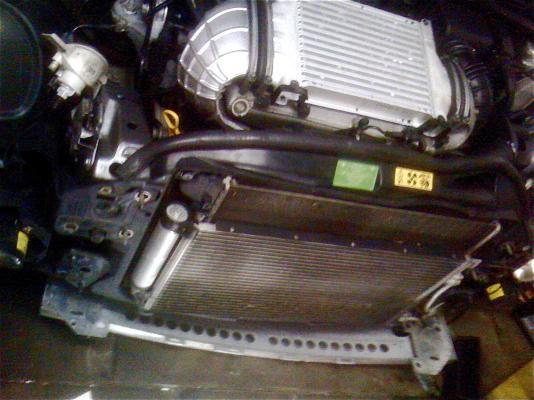

...hier nog een foto van het 'open' front van gisteren: Afbeelding
kan nu mooi meteen een gaat uithollen zodat die alu. dwars balk een paar mm. hoger kan hangen zodat de aero voorbumper beter aansluit!
