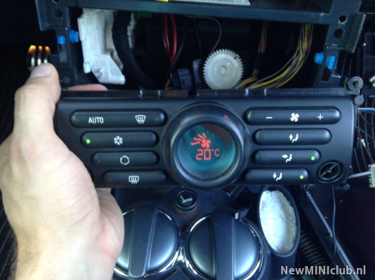

Het soldeerwerk ansich is goed, ik heb genoeg gesoldeerd om te weten wanneer een verbinding betrouwbaar is. De oorspronkelijke printplaat komt er strak tegenaan, daarom moest alles ook vlak afgewerkt worden. Hierdoor steunt alles ook goed op elkaar en is de kans op afbreken beperkt.
De voorzijde van het paneel is volledig origineel, daar zal niemand aan kunnen merken dat er aanpassingen achter te knoppen zijn gedaan. (Dat wil ik zelf overigens ook niet ).

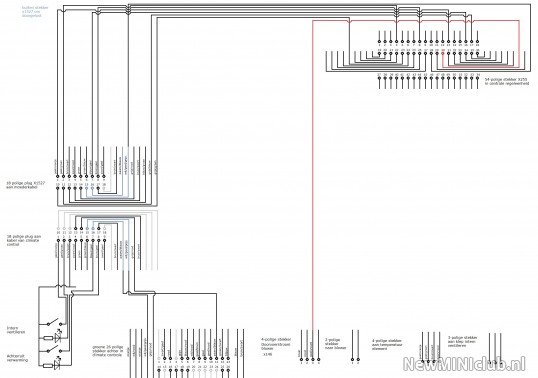

Ik heb het hele schema even uitgewerkt en ben tot de ontdekking gekomen dat ik nog ergens een kabeltje mis, namelijk de geel/zwarte kabel van stekker X146 naar pin 30 van stekker X255 op de centrale regelunit. Deze kabel heet BLOW MS. Hoewel de blower prima werkt, kan dit nog wel eens het signaal zijn dat de centrale regelunit nodig heeft om te zien dat de blower draait alvorens de airco in te schakelen.

Ik heb een draadje gesoldeerd aan het ledje dat in het paneeltje zit. Dit ledje gaat namelijk aan wanneer de airco aan zou moeten gaan en uit wanneer de airco uit zou moeten gaan. Dit wordt dus mijn sense-kabel voor de door mij te bouwen schakeling.
Dan ga ik kijken op welke kabel de centrale regelunit steeds om de 10 seconden een puls geeft die de airco aanzet. Deze kabel verbind ik aan mijn schakeling die de airco aan zet wanneer het ledje brand en uit zet wanneer het ledje uit gaat.

Er zat al airco in ja.... ik zal je van t weekend even laten weten hoe hij nu reageert, wellicht kun je hier wat uit afleiden. Het grote verschil zit hem er volgens mij in dat de airco nu niet meer via een eigen signaal aangestuurd wordt, maar via de Kan Bus II kabel ( digitaal ). De kabel die achter in het automatische paneel gaat bevat veel minder kabeltjes, zoals te zien op het plaatje eerder in deze topic.
