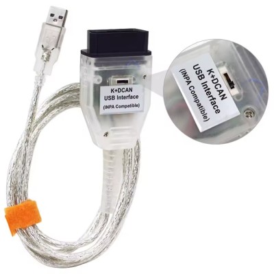

Voor het uitlezen heb ik zelf zo'n kabel gekocht (15 euro). Die werkt op Windows met INPA en ook met software om de codering uit te lezen / weg te schrijven. Wellicht nog interessant als je dat zelf wil proberen.
