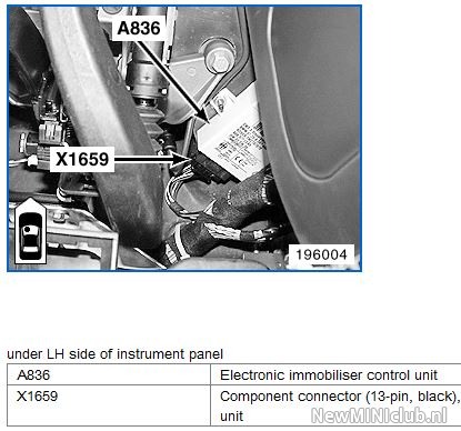

Startmotor kan natuurlijk kaduuk zijn. Maar vergeet ook niet de startonderbreker die ertussen zit. Niet toevalligerwijze die stekker eruit?? Kastje (A836) zit onder je stuurkolom.

Helaas Robert, dat is ook niet de oplossing. Alles zit vast.
