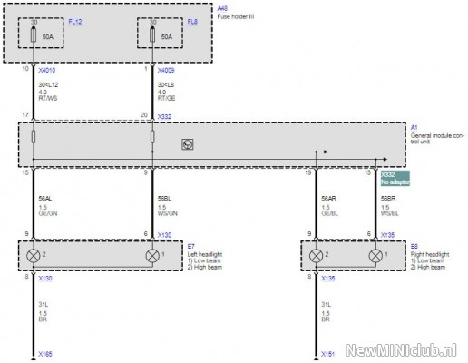

Krijg geen spanning op de lampen en die krijgt hij via de bcm module als ik het goed heb .Een schema zou makkelijk zijn om te zien waar de bedrading koplampen precies heen gaan.

Schematisch koplampen R50 2003-07

Mooi met dit schema kan ik iets en idd eerst eens meten of ik spanning krijg vanuit de zekering op de bcm.mmo

Storing gevonden! kreeg geen voeding op bcm was een al eerder gerepareerde beschadigde kabel in de motor ruimte vanaf zekeringkast naar bcm.
