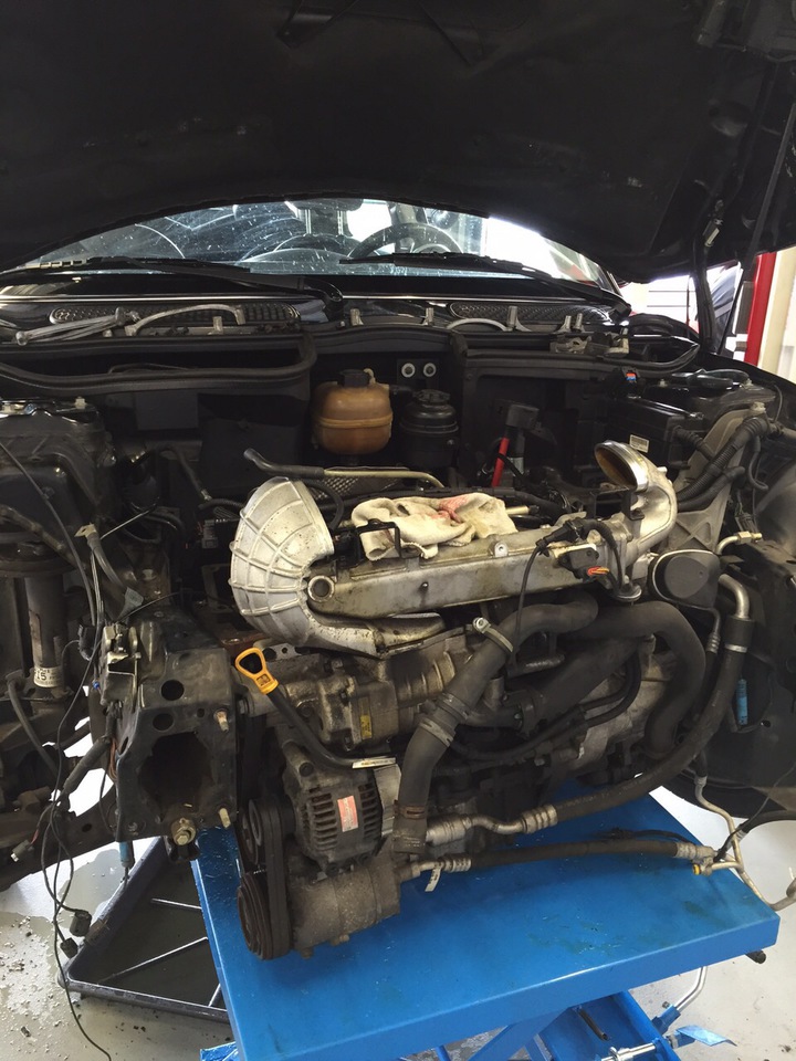

Inmiddels alweer een maandje mobiel en blij dat ik weer rij. Toch vond ik het niet zo'n goedkope en snelle oplossing zoals jullie aangeven. Waren ook wat andere puntjes aan het ligt gekomen waardoor het halve blok bloot moest;
maar goed, klap dicht en hopelijk veel veilige kms nu.

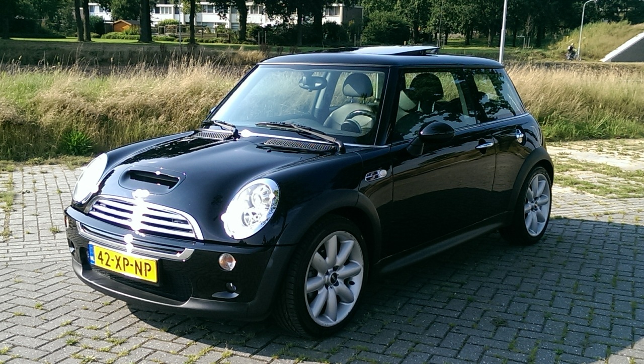

en hoe hij er nu weer bijstaat ;)
