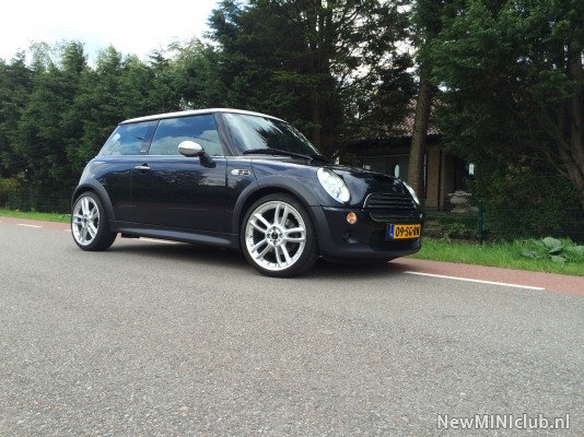

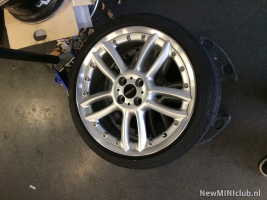

Ondertussen rij ik al met heel veel plezier rond met de nieuwe set.
We zijn er dus uitgekomen :-)
Rijdt een stuk directer dan de winterset (non-RFT), dus daar ben ik erg blij mee.
Is iets spoorgevoeliger, maarja, je moet toch je handen aan het stuur houden ;-)
Wmbt ziet ie er gelijk een stuk sportiever uit.
Hierbij nog een paar fotootjes;
Blij mee!
Blij mee!
