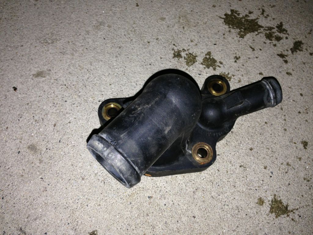

Tav de koelvloeistof, Controleer je thermosstaathuis even, dit is een bekend euvel bij de R50 dat er met de tijd scheurtjes ontstaan.

chosenfew106 schreef:Tav de koelvloeistof, Controleer je thermosstaathuis even, dit is een bekend euvel bij de R50 dat er met de tijd scheurtjes ontstaan.
Is dit makkelijk te controleren? Hoe doe ik dit? (Heb namelijk geen idee wat een thermostaathuis is)

Het thermostaathuis ziet er ongeveer zo uit:
Lekkage zie je meestal door de witte aanslag onder het thermostaathuis wat veroorzaakt wordt door het weglopen van de koelvloeistof.

Het zakken van de koelvloeistof gaat ook heel langzaam, dus een "plasje" zal ik niet te zien krijgen. Ik zal dan dus ff moeten kijken of er een witte aanslag is.

chosenfew106 schreef:Het thermostaathuis ziet er ongeveer zo uit:
Hier heb ik naar gekeken maar ik kon geen witte aanslag vinden. Is het verstandig (als het KVS en olie peil blijft zakken) de garage er even naar te laten kijken? Aangezien ik er weinig kaas van heb gegeten.
