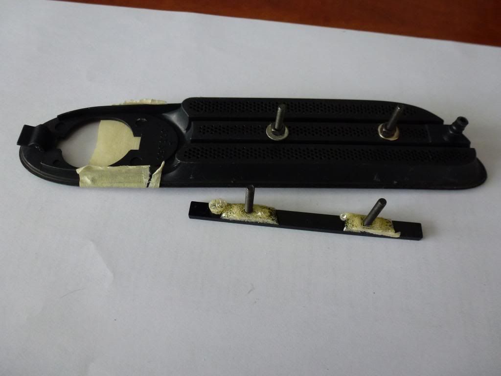

Even een plaatje van de achterkant van de scuttle (let niet op de overtollige delen
Aan de rechterkant zie je een "pen" deze moet je naar buiten zien te trekken.
Als je hiervoor een rechte schroevendraaier gebruikt waar je een doek o.i.d. omheen windt ter bescherming kun je deze aan de "pen" kant tussen de scuttle en carrosserie steken en hem voorzichtig naar buiten werken.
Zodra hij naar buiten is kun je hem naar voren trekken en komt hij los, zie het "schuif" deel aan de linkerkant van het plaatje.
Dat is alles, met gepast geweld kom je een heel eind.
Ron.
Ron.

Thanks ron. Het is gelukt.
Met een kleine schroevendraaier en een handdoek lukt t prima
