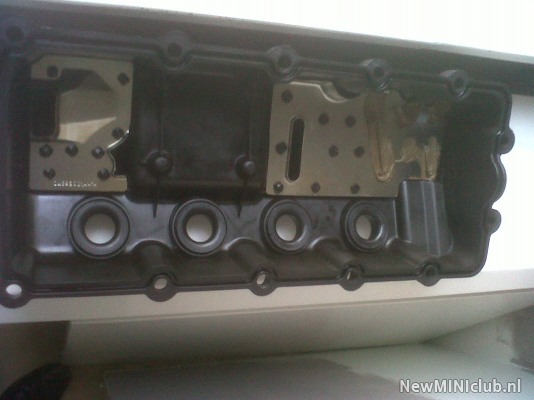

Hoi iedereen,
Ik ben al even aan het proberen de spark plug tubes seals die in het kleppendeksel zitten te verwijderen.
4 ronde rubberen ringen waar de buizen van de bougies doorgaan.
Mijn kleppendeksel is eraf en wil ze er langs onder uithalen en vervangen tegen lekken.
Maar die dingen zitten zo vast, is er een manier waarop ik ze loskrijg zonder het kleppendeksel te beschadigen?
Wie kan mij helpen... :)
Alvast bedankt.
Laurens

Ik denk dat ze gelijmd zitten :wink:
Als er geen droogte scheurtje's in zitten zou ik ze gewoon laten zitten.

Volgens realoem moet er een aparte afdichtring in zitten.
Ik zie die niet op jouw foto?
Die zou je dan moeten vervangen en anders een geheel nieuw kleppendeksel aangezien dat één bestelnummer is.

Berthil schreef:Volgens realoem moet er een aparte afdichtring in zitten.
De afdichtring lijkt er wel ingeperst, en aan de buitenrand zelf van metaal.
Ik ga ze maar mooi laten zitten, er zjn nog geen scheurtjes te zien.
krijg de afdichtingen er toch niet uit zonder zwaar materiaal. :lol:
Maar ze zijn dus te vervangen!
