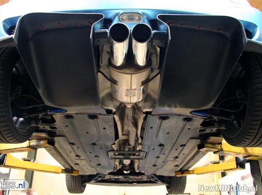

Voor een lagere luchtweerstand zou ik graag de underbodypanelen voor een R56 onder mijn R53 monteren.
De Mini GP heeft standaard soortgelijke panelen, prijs ervan is wel veel hoger als de R56 panelen.
Bij de underbodypanelen voor de R56 moet er vooraan een klein stukje af om passend te maken op een R53.
Gp met originele panelen:

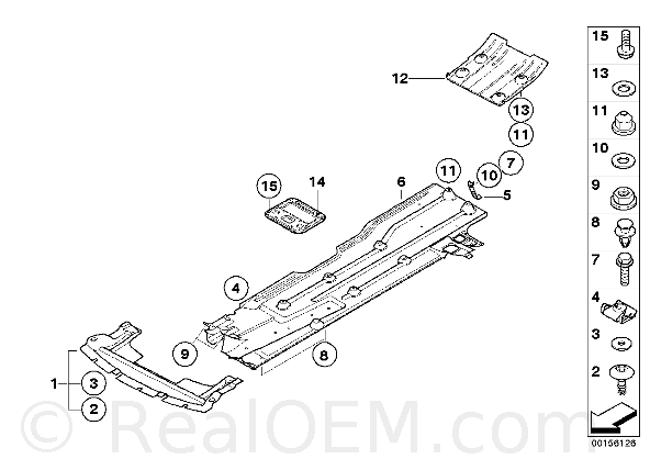

GP Paneel op realoem:
http://www.realoem.com/bmw/showparts.do ... g=51&fg=75

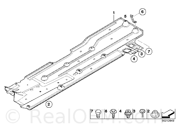

R56 Paneel op realoem:

Die twee achterste beugels van de GP kun je nemen (10 en 6) maar moeten via boren, tie-wraps of iets dergelijks vastgemaakt worden. Niet zo gemakkelijk. Voor de rest is het vooraan er een stuk afdremelen om het passend te maken en daar kun je hier en daar gebruik maken van de schroeven van het hitteschild. Dan is het gewoon gaten boren in je underbody, roestbescherming er op en nr 4 op tekening 2 gebruiken om ze vast te zetten door die 6 bobbels per plaat.
