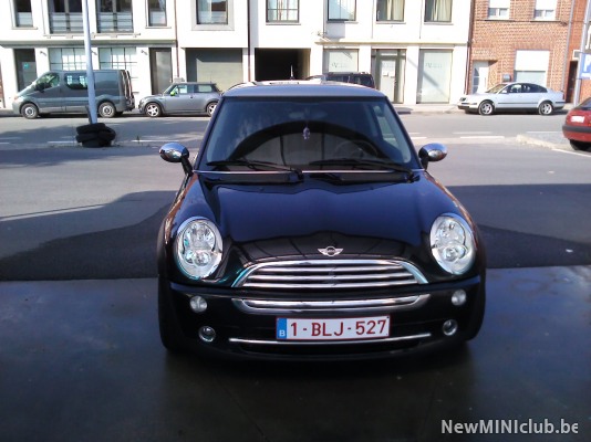

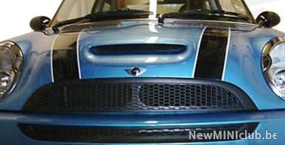

iemand een idee of deze grill zou passen op een facelift r50?

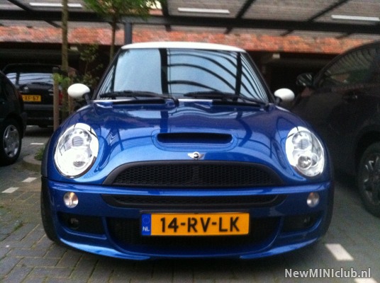

Euh even denken om snel een foto te showen van een facelift met Aero....
22 sep 2011, 11:49
KoenV heeft zijn Aerogrille in een facelift Cooper S gezet!
Het enige wat je moet doen als je een standaard bumper hebt is iets bewerken zodat de clipjes passen... Stelt niks voor en is genoeg te vinden op het forum ;)

Let wel op dat de onderste grill dunner gemaakt moet worden als deze in een niet-Aero bumper moet passen.
Het beste kun je de onderste grill er met (verwijderbare zwarte) kit in zetten en niet proberen het met de clipjes te doen.
