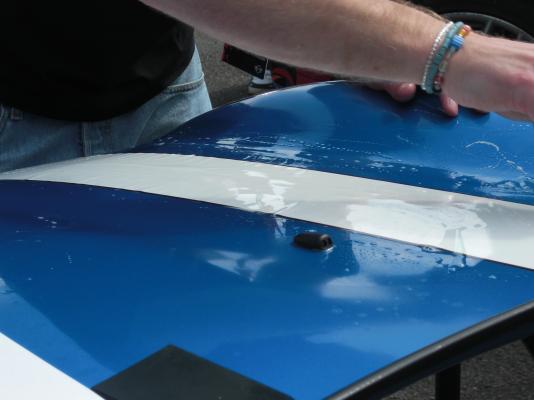

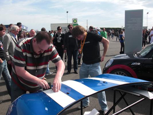

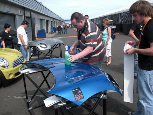

Foto's tijdens mini United 2009 in Silverstone daar mocht jezelf bonnet stripes plakken
