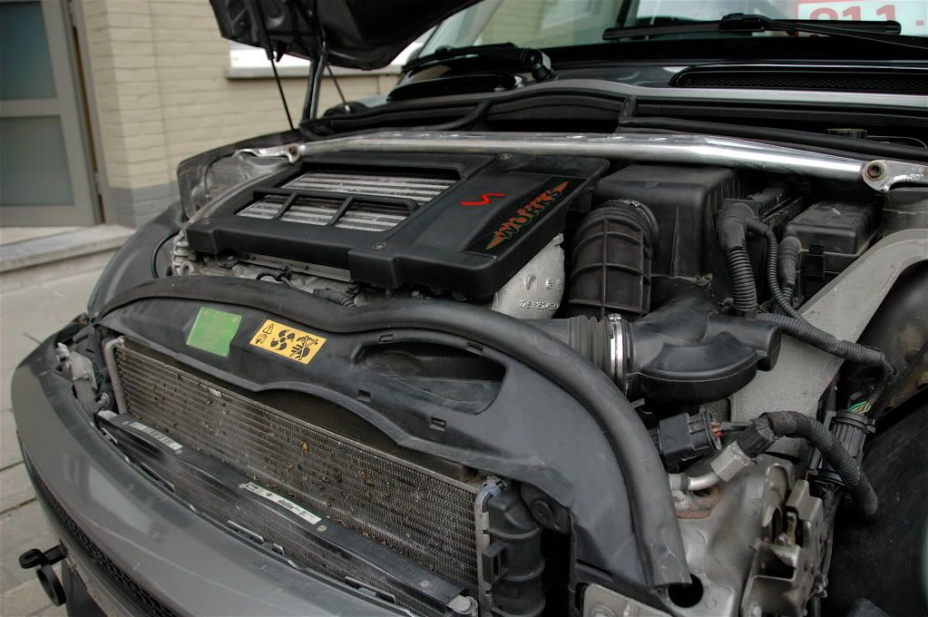

Hahaha..kicken die foto!!! Lekker bezig geweest Dick!
Tja, ik ben altijd wat voorzichtig geweest...en nu het kapje gewoon te bestellen is, ben ik helemaal happy!
Ik zal kijken wanneer alles erop zit, of ik ook een leuke foto ervan kan plaatsten!
