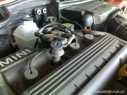

Had vandaag een behoorlijk schrik moment.
Sta bij het stoplicht, geef gas en hoor een keihard kloppend geluid onder de motorkap vandaan komen. Dacht eerst aan een lekke uitlaat, maar dit was nog harder.
Auto aan de kant, motorkapje open, maar niks te zien. Motor dus toch maar weer voorzichtig gestart en weer die gigantische herrie, zie ik opeens de bougie dansend uit het motorblok komen. Springt dat ding ongeveer 10 cm op en neer, dus heel snel weer de motor uitgezet en routemobiel gebeld.
Gelukkig was hij er binnen 20 minuten. Helaas kon hij er ook niks aan doen en heeft me dus maar naar mijn garage getakeld.
Morgen dus maar bellen en hopen dat de schade meevalt.
Heeft iemand hier ooit eerder van gehoord en wat zou een oplossing kunnen zijn, behalve de gehele kop vervangen?
Volgens die man kan het komen door het niet goed of scheef vast zetten van de bougie, waardoor hij door het trillen gewoon uiteindelijk door zijn eigen schroefdraad heen is geknald, omdat het schroefdraad beschadigd is geraakt bij het indraaien.

Waarschijnlijk is het schroefdraad in je cilinderkop beschadigd nu,maar dat kan ik vanaf hier niet beoordelen.
Er zijn hiervoor helicoils te krijgen.

Bekend euvel van verkeerd ingedraaide bougies.
Helicoil is de enigste oplossing, of een nieuwe cilinderkop.
Je moet even kijken of de bougie is losgetrild en alleen het uiteinde van de schroefdraad beschadigd is of dat de bougie er scheef in ingedraaid en de gehele schroefdraad naar zijn grootje is.

Hij is weer gerepareerd, kon gelukkig met zo'n helicoil.
Loopt weer als een zonnetje!
