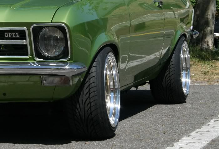

Heb op mijn oldtimer 195 banden op een 8,5" brede velg :wink: . Band ligt redelijk strak maar het gaat.
Grtn,
Gerrit
22 dec 2008, 07:55
Owyeah.. ziet er goed uit!!
me like getrokken bandjes!!! 8)

ziet er dik uit !!! zou ik met een getrokken band minder kans op aanlopen hebben in de wielkasten ?? ik zou zeggen van wel :roll:
WoK
Berichten: 2485
22 dec 2008, 10:46
het is weer wat platter he...
dus tjah...minder aanlopen denk ik wel (als t aanloopt)

Ik heb die 195 bandjes gekozen, vooral om het aanlopen achteraan te verminderen.
Bij die Opel oldies is de auto puur ijzer, niks kunststof aan (of in) de wielkasten....
Kunststof zal wel slijten bij aanlopen van de band. Plaatwerk is iets anders als dat bloot komt te liggen vanwege het aanlopen!!!
