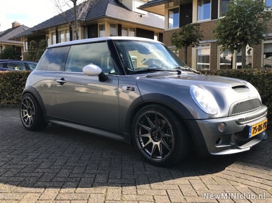

Vraagje: heb een R53 met een H&R verlagingssetje. Heb een set JR11 velgen 17 inch, 8,25J en ET van 25 op de kop getikt, banden Yokohama AD08R in 215/40/17. Steekt nu voor ca 1,5 cm naar buiten en achter ca 1 cm. Ik zit nu te denken aan meer camber voor door camberplates te steken en achter de bovenste camberlinks te vervangen door een set verstelbare links. Denk aan producten van Silver Projects. Any thoughts over deze set up? of aanbevelingen?

Ik denk dat camberplaten het schuren niet op zal lossen met deze maat velgen en banden Het is allemaal een beetje te lijkt mij

Ik wil wel is foto’s zien van deze setup

Dit is de set up:
Is de enige foto die ik heb. Zal nog eens betere maken.

Ja het kan wel lekker breed zijn maar eigenlijk is het gewoon te breed om fatsoenlijk mee te rijden.
Voor mij is dit gewoon geen goede maat voor een mini.

Ik heb ook met deze setup gereden. In mijn SYR kun je er meer over lezen. Camberplaten en camber links zijn een must. Verder is het aan te raden om de wielkasten aan de achterzijde om te rollen.
Op die manier is het pas te krijgen, maar het kan allemaal maar net. Succes!

Thanks, net je SYR doorgenomen. De platen en links zijn besteld. Afspraak met Baarlo zal ik komende week maken. Ik zie dat het dan passend te maken is. En de links en platen zijn ook weer een leuke upgrade!
