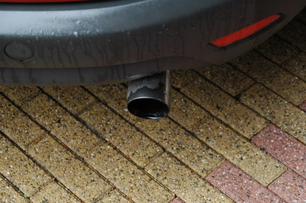

zoals ik al zei zat het meeste werk in het ontharsen en ontteeren van de auto... mn moeder parkeerd em nog regelmatig onder de bomen bij haar werk (liever de Ford als de MINI trouwens :P ) en mn vader rijd er inmiddels zo'n 700-1000 km per week mee, dus de teer, co2 aanslag en dergelijke waren behoorlijk aanwezig :|

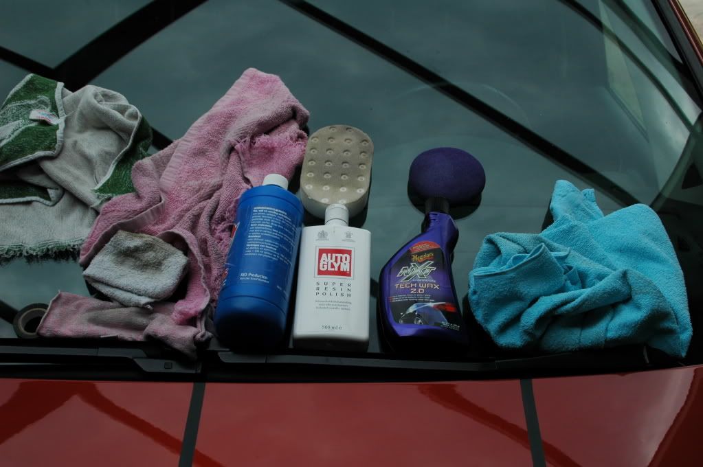

vervolgens de auto gekleid met de quick detailler en clay bar. Toen begonnen met het polijsten. hiervoor heb ik Super Resin Polish van Auto Glym gebruikt samen met de witte hand polishing pad van Monello
na het polijsten van de auto nog even een laagje van mn NXT tech 2.0 wax eroverheen, en de auto voelde werkelijk zo zacht en gladjes als babybilletjes :D

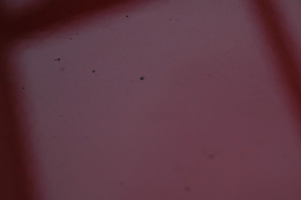

het enige wat er nu nog op zit is een belachelijke hoeveelheid steenslag... :evil:

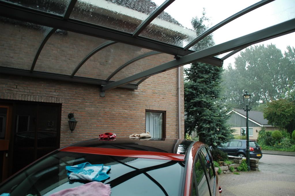

Zoals ik gisteravond begon:
toen ik gisteren half 11 stopte gaven de lampjes een best leuk effect :lol:

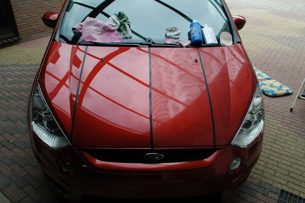

En even wat vlakken verdeeld, om de verschillen in stappen te zien...
Deel van de gebruikte middelen:
en het streepje wat er over de motorkap liep na het verwijderen van de tape... helaas zijn mijn fotografie kwaliteiten ronduit beroerd, waardoor het eigenlijk niet duidelijk zichtbaar is op de foto... met het eigen oog was het verschil tussen; gewassen, gekleid, gepolijst en gewaxed erg goed zichtbaar.. :D

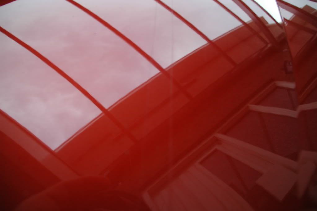

de wind zorgde er voor dat het ook een stukje onder de carpoort te regenen, na het polijsten gaf dat wel een gave beading 8)
en het uiteindelijke resultaat :D ik ben zelf erg tevreden... 8)
