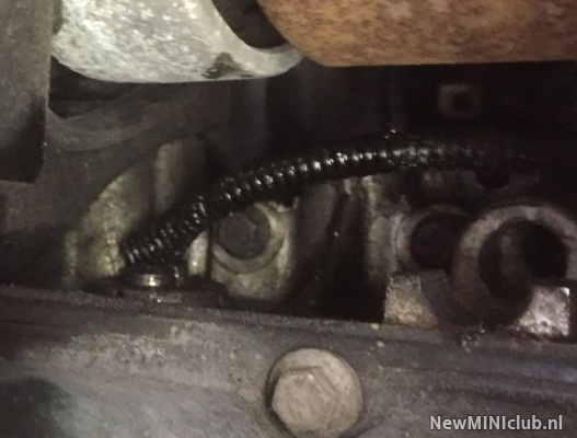

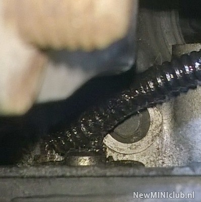

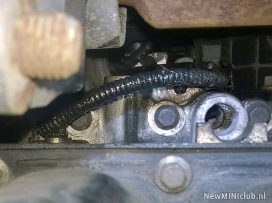

Mijn Cooper S heb ik vandaag naar een all-round garage gebracht voor een aantal punten (remblokjes, olie, etc.).
Ik heb hem ook dit newstrhead laten zien om hierop te letten.
Volgens hem is bij mijn auto ook iets aan de hand wat betreft dit onderdeel. Als je het aanraakt, dan zit je hand onder de zwarte olie...
Zie onderstaande foto:
en
en
Het lijkt hier op deze foto dat hij nu min of meer scheef staat en helemaal (linksonder) uitgescheurd is...
Hij verwees me om naar de BMW/MINI-garage te gaan omdat men hier meer over zou moeten weten.
Ik denk dat ik EKRIS utrecht morgen maar bel (aangezien ik ook in Utrecht werk).
To be continued...

Bij de dealer is hier een modificatie setje voor.
Het set is makkelijk te monteren.
Het set bestaat uit een tussenkabeltje en een gereedschapje om de stekker terug te voeren het blok in.
Maar als je last heb van olie tot aan de computer denk ik dat het onderhoud niet erg goed is uitgevoerd.
Bij de dealer is daar een coulanceregeling op geweest.
En de olielekkage lekt eerder hard naar buiten dan door de kabelboom.

Zo, ik ben bij Ekris geweest en het was inderdaad een lekkage zoals hierboven beschreven. Dit gaan ze over een paar weken herstellen...
Ekris zou nog proberen of het onder de coulance-regeling kan vallen... Afwachten maar....
