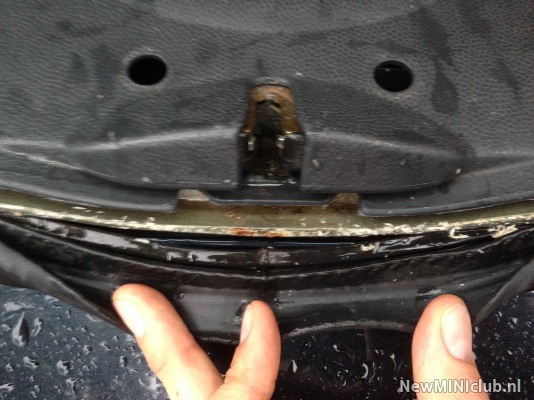

Aangezien het vandaag goed regent ben ik meerdere malen in de auto geweest om te kijken waar het water vandaan komt. Zojuist heb ik het gevonden, het komt via de achterbak vergrendeling.
Het water loopt onder het afsluit rubber door zo de achterbak in. Ik kon zonder weerstand het rubber er uit trekken. Allemaal lijm resten waren te zien. Oftewel de lijm is op, en hecht niet meer goed, en het water kan er dus zo onderdoor lopen.
foto:
Heeft iemand enig idee met wat voor kit ik het rubber weer aan het frame kan vast kitten? Iemand nog meer ervaringen met het lekken in de achterbak?
